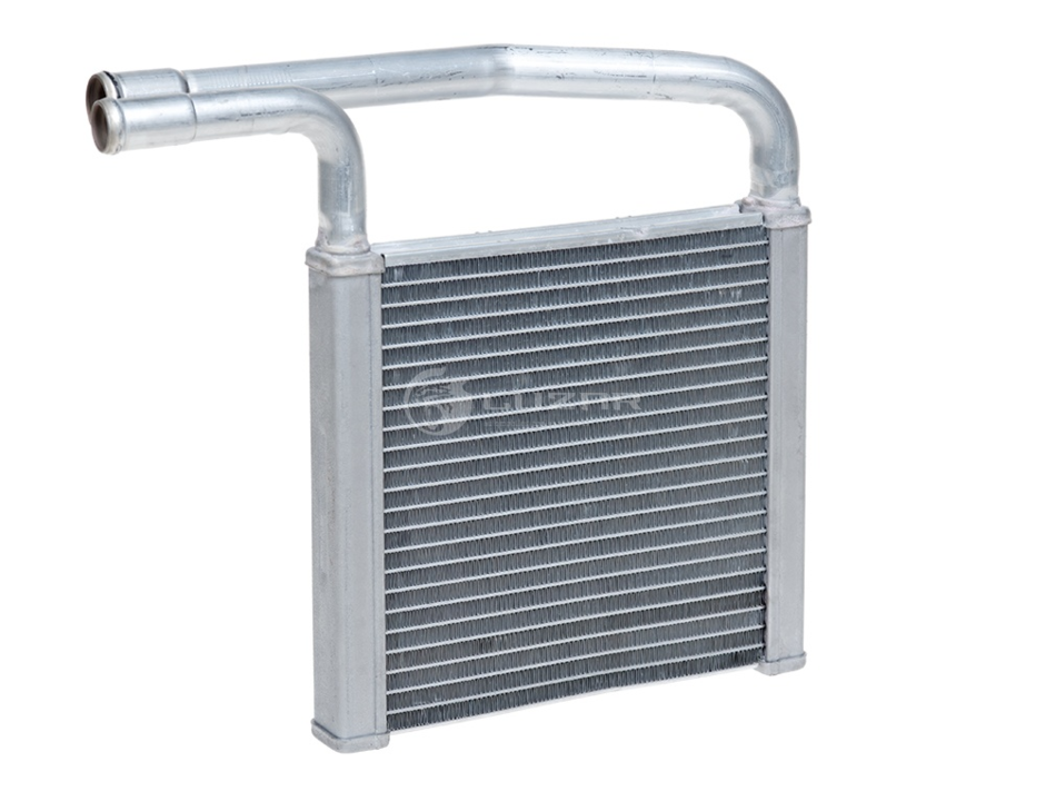

ШАндрей писал(а):
Ну или поставлю вопрос по другому, а почему не текут ( при пробеге 60-100 тык) к примеру немецкие радиаторы, японские и т.д?
- вот почему
Добавлено спустя 1 минуту 12 секунд:
кстати на фото радиатор гранты... взялся наконец ваз за ум
Не говори "гоп", у этих радиаторов оч. мелкие трубки, что со временем приведёт к закупорке. Да, течь не будет, но и греть тоже. И ценник на него...
