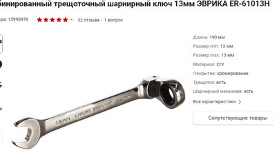

Кто нибудь пробовал на бескондейной повторить процесс, без снятия бампера и радиатора?
Я менял несколько раз. Потом ключ накидной трещеточный на шарнире купил и с ним вообще очень быстро откручивается. Обязательно купите чтобы нервы сберечь.

@igor29 , головок там будет недостаточно? Простых накидных ключей?
Головка не одевается на верхние 2 гайки, а рожковым по 1/2 грани проворачивать и перекидывать ключ каждый раз. Очень долго, не советую. Не помню уже. От ремонта можно получить удовольствие или растройство.
