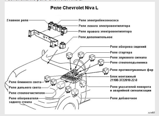

вот похожее нашел
блин, как будто специально сделали такое неудобное расположение нужного мне реле :smile_doh:
LE 2013

только счас дошло, что это не залипание реле потому, что при включении зажигания вентиляторы не запускаются, а только при заведенном движке.
Какой-то глюк был, то ли глюк БК, то ли глюк ЭБУ.
