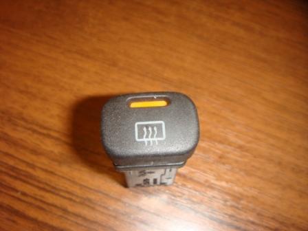

Братан, Помоги ещё немного.Будет использована кнопа дря обогрева заднего стекла,только с другим лицом.Первая и вторая ноги-эт да/нет.А светодиод включённого состояния эт как?А можно подсветка +вкл. пареллельно?
