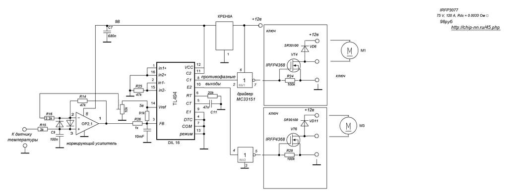

ВВА, Привет. У меня схемка один вентилятор крутит, особых морозов нет, вроде тоже ничего. Но обдумываю новую схемку. Заказал компоненты кой какие, в том числе драйверы полевиков мощных сдвоенные. IRS4426S,IRS4427S,MC33151PG и диоды SR30100.
http://chip-nn.ru/26.php
Есть желание поэкспериментировать с ТЛ494. Конструктив наверное лучше, как у тебя - драйвер и ключ максимально к вентиляторам ближе, схемку управления отдельно.

ВВА, Ну вот накидал схемку. Осталось промакетировать.
Особенность - наличие противофазных выходов, что меня устраивает. Если косяк видишь покритикуй.
Недостаток предидущей - это слабенькая вольтдобавка, решил отказаться от неё.

Rikki,
Чет на графики tl 494 посмотрел и чистого нуля с чистой единицей на выходах не увидел.
В смысле реализации границ регулирования :выключены венты, или включены на 100%.
Может, как всегда, не тот даташит смотрел. :
Получается, если по единице смотреть, то идёт уменьшение длительности от меандра (50%) до нуля.
Тогда надо открывать "нулем" ,будет от 50% до максимума.
Может, не так я понял...

ВВА,
Ты правильно посмотрел. Чистой единицы там нет, 96% макс. Тонкий пичок остаётся. А вот насчёт нуля чистого, я графиков не видел. Ещё вживую надо будет посмотреть. Главную твою мысль о несинхроне в работе вентилей хочу реализовать . А вот как сделали ключ ребята для Секу.

Rikki,
Нормальная, ИМХО, схема.
Даже величина затворных сопротивлений близка к моим.
Значит, вероятно, правильно выбрал.
Не без недостатка по надёжности.
Обрати внимание на R4-защита бэ VT3.
В том числе и поэтому я забабанил источники тока, они надежнее.
Если добавить защиты- то то на то и выходит.
По импульсам.
Подожди минут двадцать, я нарисую, как формируются у моей.
