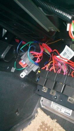

Ну что,други мои! Попались!!!
Всё случилось.Благодаря Вам у меня теперь есть примочка которая крайне необходима мне.Всё работает.Никаких ошибок БК не выдаёт.Пропеллеры молотят напару в полнакала.За 0.5км до дома при Т=97 нажал кнопу и прибыв к парадной выключил двигатель при Т=86.
Всё,цель достигнута.
На фото доп реле крайнее слева.Оно прикручено к мозговому блоку отдельно.Диод-не знаю какой.Ну просто диод.А сопротивление у меня нашлось только на 5.6ком.Я их припаял к хвостикам проводов и одел в термоусадку,а дальше скручивал,как обычно к проводам.Релюхи все поменял на Сатурновские.Изображение
ВАЗ2123-и быстро и везде

GorAl, Релюха, которая сбоку прикручена по старой схеме включает один правый вент. через резистор в полнакала. Или у тебя последний вариант включения? Резистор включил с 46й ноги контроллера до диода к +12?
