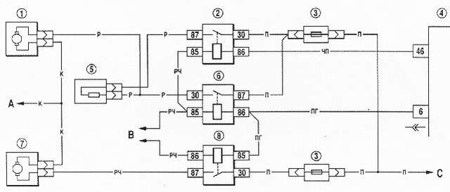

ЭЛЕКТРОДВИГАТЕЛИ ВЕНТИЛЯТОРА СИСТЕМЫ ОХЛАЖДЕНИЯ ДВИГАТЕЛЯ
Для привода вентиляторов системы охлаждения двигателя устанавливаются два электродвигателя постоянного тока с возбуждением от постоянных магнитов отечественного производства.
Электродвигатели включаются контроллером системы управления двигателем, рис. 7-ЗОа, через вспомогательные реле и предохранители поодиночке или попарно.
Электродвигатели не нуждаются в обслуживании и в случае неисправности должны заменяться новыми.
Рис. 7-ЗОа. Схема включения электродвигателей вентиляторов системы охлаждения
1 - правый электродвигатель вентилятора системы охлаждения двигателя; 2 -дополнительное реле; 3 - предохранитель; 4 - контроллер; 5 - дополнительный резистор; 6 - реле включения правого электродвигателя; 7 - левый электродвигатель вентилятора системы охлаждения двигателя; 8 - реле включения левого электродвигателя; А - к клемме «-» аккумуляторной батареи; В - к реле зажигания; С - к клемме «+» аккумуляторной батареи.

Последнее время стал замечать, что машина быстро греется в пробках: пять минут потолкался и стрелка из положения "чуть ниже 90 градусов" переходит почти вплотную к красной зоне. В этот момент включается правый (по ходу движения) вентилятор. Температура снижается немного - он выключается, затем снова растет и он опять включается. Стоит выехать из пробки и прохватить по свободному участку - стрелка температуры довольно быстро опускается в норму, т.е. чуть ниже 90. Но я ни разу не видел, чтобы у меня работал левый вентилятор. Может он должен приходить на помощь первому, когда стрелка уже заходит в красную зону?
Сегодня решил проверить, может неисправен его электромотор. Перекинул провода между правым и левым. И при перегреве теперь включается левый вентилятор - значит моторчик исправен.
Мой вопрос - нормально ли, что так греется мотор в пробках, а второй вентилятор при этом так и не включается. Не опасны ли такие постоянные скачки температуры для мотора?
И последнее, только чур не смеяться, я что-то не нашел на ШН заливной горловины радиатора. На старой 21214 я отворачивал пробку и проверял уровень тосола. А здесь как быть, ведь расширительный бачок в этом деле плохой помошник, я хочу сказать, что в бачке ОЖ может быть в норме, а радиатор полупустой - так?

Первым вкл. левый.Если не справляется,то добавляется второй.У меня была проблема т.е. вкл. оба сразу при 99гр.С.Неисправность оказалась в доп.резисторе.Бяки по гарантии нет,искал сам. :

Он находится внизу радиатора между вентиляторами .Нада снять пласмассину и к нему можно добраться.Высока вероятность что он.Похож на кипятильник : в коробочке с двумя проводами и внутри виден маленький теплорезистор.Неисправность не заметить на глаз.Работы 15 мин. :
