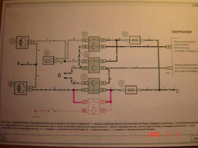

Всем привет! :smile_bigsmile: Если кому интересно, даю схему принудительного вкл.левого вентилятора охлаждения двигателя с помощью дополнительного реле через тумблер.

А какой смысл в этом принудительном включении? Ведь оба вентилятора и так включаются при 100 градусах. И потом, на случай выхода из строя реле вкл/выкл вентиляторов, насколько я понимаю, включение правого электродвтгателя продублированно дополнительным реле на случай выхода из строя основного(2=5)

У меня появилось желание поставить кнопку когда электроника отказалась включать оба вентелятора,в этот момент стоя в пробке на садовом кольце я пожалел,что не поставил её раньше!!!
А если ты не видешь в этом смысла,то ездий спокойно!!!
Российская электроника самая надежная в мире!!!
ЖЕЛАЮ ЧТО БЫ У ТЕБЯ ЭТОГО НЕ ПРОИЗОШЛО!!! :P

Я в пробке принудительно понижаю температуру Штатом, чтоб движок охладить... Удобно=)

А кнопу поставил импортную? -А то всякое бывает с "российской электроникой" :
идея то на самом деле хорошая! но опятьже завязана она на штатных вентиляторах и совдеповских кнопках! Вот если бы Вы предложили поставить 3 вентиль и придумали как это сделать, то это было бы эксклюзивно :

Поверь тумблер импортный, а насчет третьего вентиля так лучше на крышу ,каму как нравится. Но с этим вопросом к КАРЛСОНУ !!!!

alex если не затруднит раскажи подробние как происходит регулировка вентилем через БК.Зарание благодарен!

Он подключаеся к мозгам. Выставляешь температуру срабатывания и вся любовь. Мозги с мозгами сами договариваются :smile_bigsmile: :smile_bigsmile: :smile_bigsmile: .
А вот на схеме 85 и 30 контакты я объединять бы не рекомендовал, их хотя бы разнести.
