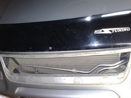

Бампер у меня не штатный, цельный, и снимать его полностью мне очень не хотелось. Снял я только решетку радиатора.
Сначала думал, что места будел маловато, ну что ж начнем, а там видно будет.

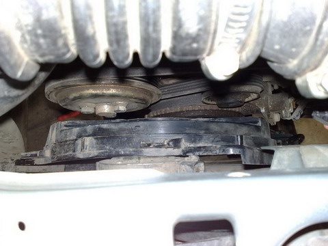

Снала снял вот эту штуку (фотка уже после снятия, но думаю понятно что это и откуда)
Изображение.

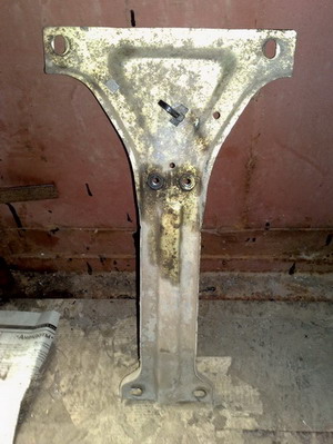

Затем эту
Изображение, два болта по середине расположены на задней стороне этого кронштейна- ну оочень не удобно их откручивать. :

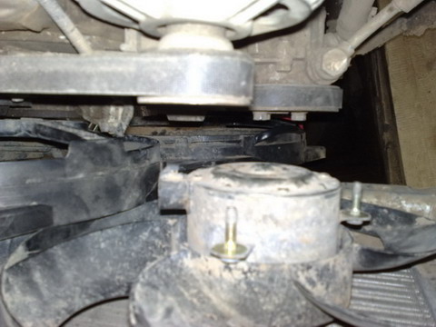

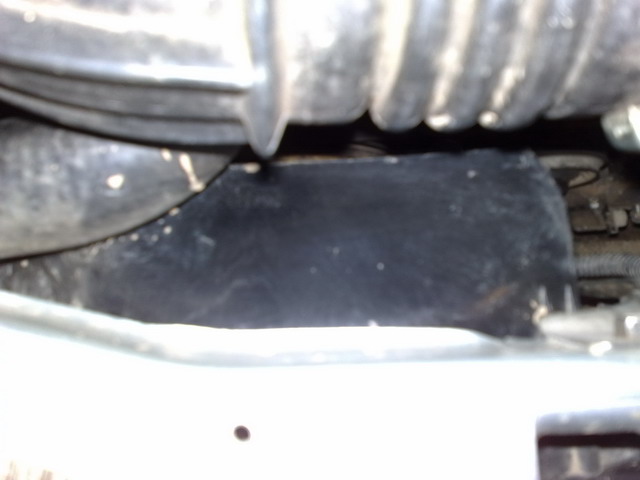

А вот сдесь начинается самое антиресное. Вертел я этот блок и так и сяк, то шкив насоса ГУРа мешается, то шкив коленвала, то еще что нибудь. : - Короче одного вечера чтоб снять мне не хватило. Да тут еще и товарисчи активно "помогали"... пиво пить.

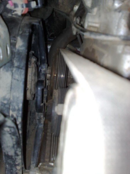

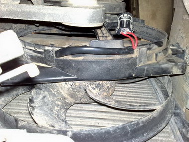

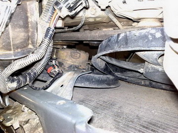

Как говорится - утро вечера мудрЁнее. На следующий день уж начал думать может шкив ГУРа скинуть, но пришла мне в голову мысля, а что если моторчики оставить на месте а вытаскивать только каркас. Вечера не дождался, в обед пошел в гараж (в 100 метрах от работы) и буквально за 15 мин с перекуром и фотографированием вытащил я эту хрень и вентюхляторы отдельно, даже почти не испачкался.
Таким вот образом:
сначала слева(по ходу движения)
Изображение;
справа получается вот так-
Изображение;
вот слева кожух уже "ушел"
Изображение;
вот так уходит справа
Изображение;
вот мы и готовы к препарированию :smile_nod:
Изображение.

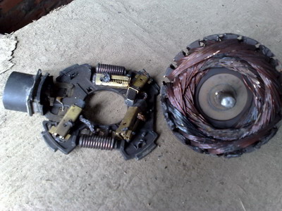

После вскрытия моторчега обнаружилось
Изображение. Короче шансов ни каких -трансплантация, однозначно.
