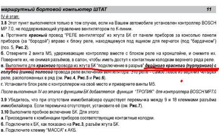

PETROFF, а ДО того, как поставил шеви-вектор, вентиляторы раздельно включались? уверен?
ps в инструкции к швектору на стр 12 есть схема подключения к релюхам вентиляторов. с расцветовкой проводов. Вот по цветам проводов и вычисляй.
на всяк случай вот тебе сцылка на швекторовскую инструкцию.
http://www.shtat.ru/produkt/niva/ 6 стр в pdf, левый нижний угол.

Yaroslaf, да раньше включались отдельно, в том-то и дело что подключал по схеме ( я же писал что ШТАТОВЕЦ сказал что он знает машины с такими проблемами- надо разделять)

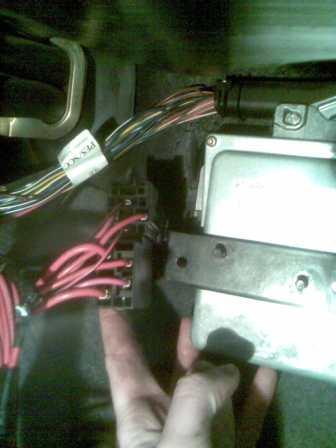

Ну все, разобрался, тока что сделал
Небольшой фотоотчет для наглядности
1 реле- вентилятор правй, большая скорость
2 реле- вентилятор левый большая скорость
3 реле - бензонасос
4 реле- так и непонял нах оно надо, но без него машина незаводится (стартер крутится)
причем к 4-му реле подходит упомянутый выше единственный красн\черн проводок, подключил туда провод от БК- хрен, неработает вентилятор
обратил внимание что сбоку есть еще одно реле, спрятанное слева от мозгов
и там то же есть кр\черн проводок, подключил -ВОТ ОНО, правый карлсон тихонечко заурчал
собрал все в обратной последовательности, в очередной раз "порадовавшись" устройству нашего бардачка, этож надо было такую весчь гениальную придумать : , бесит....

P.S. Кстати в мануале по установке БК написано что красный провод от БК надо подключать к реле с роз/син проводом а не с кр/черн - это видимо особенность машин 2003 года

PETROFF, На авто всех лет всё одинаково.(Наших авто :smile_bigsmile: )
И в инструкции, да, "соеденить к красно/голуб."
Вопрос к производителям : . Последнее реле - назыв. главное, обеспечивает питанием все элементы ЭСУД.
Всего доброго!

Реле №4 - это так так называемое "главное реле". Реле стартера стоит в другом месте..
А здесь 5 реле. 3 штуки отвечают за вентиляторы, + главное + б\н
