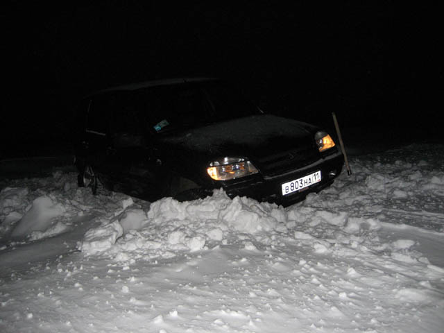

Зима у людей давно. У мну карлсоны зимой сработать могут только если я в какую попу буксовать залезу надолго. Например, как тут: Изображение
А по теме:SyfoDyas, если есть возможность, то загани машину в теплый гараж и дай поработать до открытия термостата. После того как термостат откроется, минут через 5 и первый карлсон загудеть должен. Вот если он не загудит, тогда и будем волноваться :
