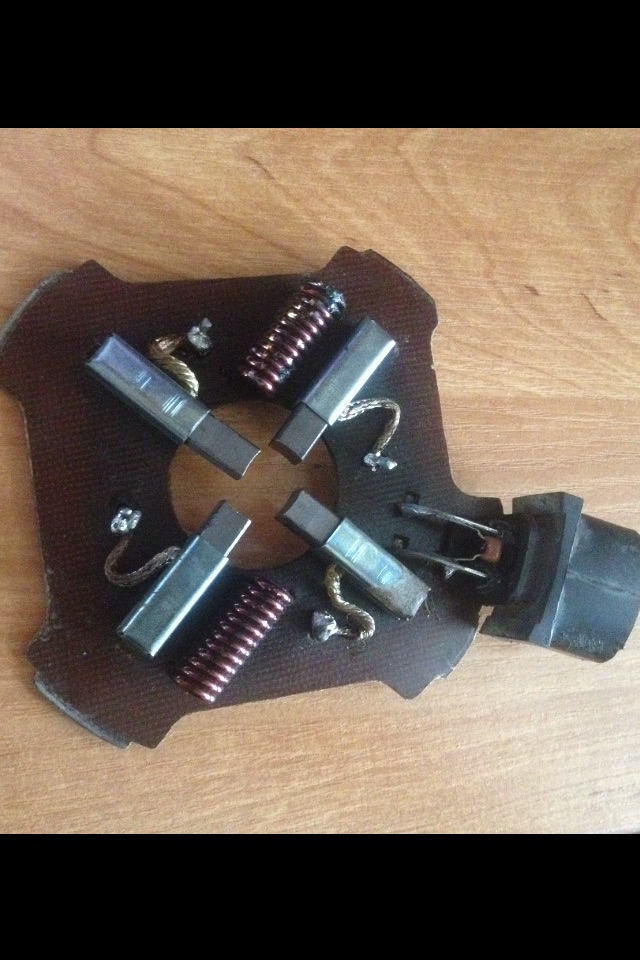

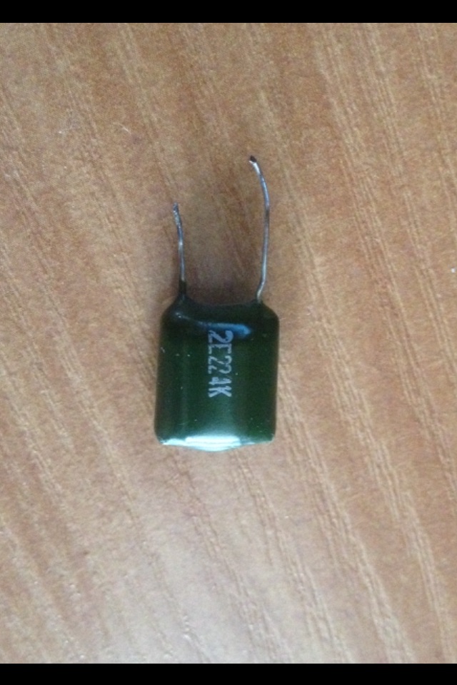

Добрый день всем!!Возникла проблемка с конденсатором 2Е224К который находится на плате в моторчике правого вентилятора..он попросту отвалился..Подскажите пожалуйста где его место на плате..куда его подпаять??

подпаяй две ножки этого конденсатора к двум ножкам разъема. там ему самое место. я схему не видел, это ИМХО помехоподавляющий кондер.
о,сори, там коричневый стоит, не заметил сразу. ну посмотри в соседнем вентиляторе, как распаяно. по любому он не влияет на работу вентилятора, влияет на помехи в бортсеть от вентилятора. без него будет работать.
возможно, одна ножка была подпаяна к разъему, а другая к металлу кожуха вокруг платы прижата механически.

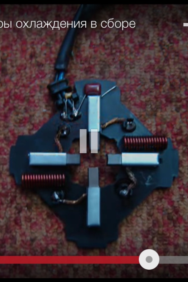

Спасибо Вам за помощь!Вот нашел что-то похожее на ютубе...На сколько я знаю у правого вентилятора 2 скорости (машина 2006г) Этот кондер я так понял отвечает за плавность хода вентилятора?Попробую сделать как Вы советуете- одну ножку припаяю к одному из разьемов ,а вторую на край мет.корпуса мотора.
Хотя по фото из ютуба (с бордовым конденсатором) видно ,что вторая ножка загнута ,и идет на обратную сторону вроде бы ..

на этом кадре она загнутае, и похоже зажимается между платой и кожухом, при этом контачит с металлом кожуха.
Вентиляторы одинаковые, медленная скорость задается внешним резистором.
