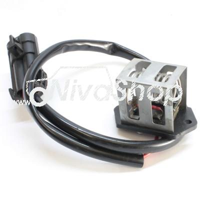

Недавно перестал включаться вентилятор охлаждения, срабатывали только оба на 99гр.
Сопротивление оказалось в обрыве. В качестве временной меры обрезал провода от сопротивления и спаял их.
Теперь вентилятор стартует сразу на 100% при выставленной по БК температуре в 95 градусов.
Может кто подскажет какой термопредохранитель используется в данном сопротивлении?

Нет там никакого термопредохранителя Есть обычные - см.соотв тему тут (поиском)
Примитивный резистор 21230-1300500-00-0
поскольку место установки труднодоступно - либо проверь контакты,либо закороти (быстрей отработает),либо переделай (как уже рассмотрено)

Смысл термопредохранителя размыкать контакт в случае перегрева спирали находящейся над ним. А перегревается она в случае заклинивания вентилятора.
Как думаете так называемая "перемычка" перегорит раньше или позже необходимого момента и перегорит ли вообще???
Поспорим?
На фото под спиралью в красной изоляции.
ну раскажи почему на второй вентилятор нет тогда такого термо предохранителя? Почему в новой схеме его нет совсем? Переделай на новую схему включения, тебе мало обычных предохранителей?
Потому что там нет такой спирали.
