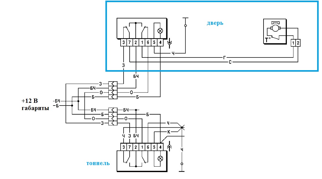

Айк, а можно продублировать схемо?
paulsoft()samtel.ru
Заранее спасибо!

Paulsoft, отправил :

скиньте пожалуйста схемку что бы продублировать кнопки ? как в комплекте подключить вроде понятно , а вот как добавить дополнительные чтобы ничего не замкнуло , поставить хочу тонель2 кнопки и 2 в задних дверях по кнопке
Безымянный.jpg [ 72.97 КБ | Просмотров: 2197 ]

@DImON--Pskov , у Калины если блок на 4 кнопки, то он вроде по кан-шине работает.
DImON--Pskov писал(а):
как я понимаю надо будет диоды ставить чтобы КЗ небыло при обоих нажатиях кнопок. так?
Нет. Просто кнопки по хитрому коммутировать
Посмотри на схему ШНивы как подключено управление передним пассажирским стеклоподъемником
по лин-шине
