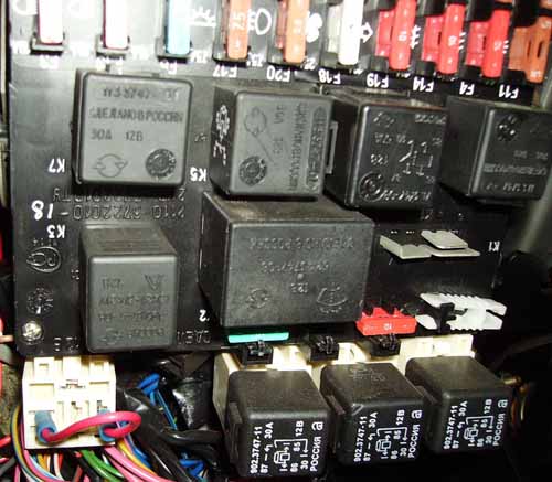

Вот думаю ,довести до ума доводчики) Т.Е.: Подачу управляющего сигнала от сигналки пустить через кнопку на панели.. Просто бывают ситуации ,что надо машину поставить на охрану на пару минут(например к ларьку выскочил) ,а стекла закрывать при этон не надо - уж больно жарко)) вот тогда эта кнопочка нажимается, цепь от сигналки к доводчику рвется и при постановке сткла не закрываются)

Собираюсь сам поставить доводчик, решил расположить его в двери водителя, но сразу возникла проблема - не нашёл в двери ни одного провода с плюсом в момент выключенного зажигания. В связи с чем и появилась идея - сначало установить перемычку, что бы напруга на подъёмники всегда была, а потом уже ставить доводчик.
Игрик, буду благодарен за фотку перемычки.

просят не фотку перемычки, а фотку точного месторасположения реле ,кот отвечает за ЭСП. оно там никак не подписано, так что есть два пути - либо по очереди выдерать каждое неподписанное реле и при этом проверять работу ЭСП, либо попросить фотку)

Никто на контакты реле провода наматывать и не собирался)) Реле вынимают и перемычкой 30 и 87 контакты замыкают) :

Вот собственно и картинка.
Слева внизу - видна перемычка.
