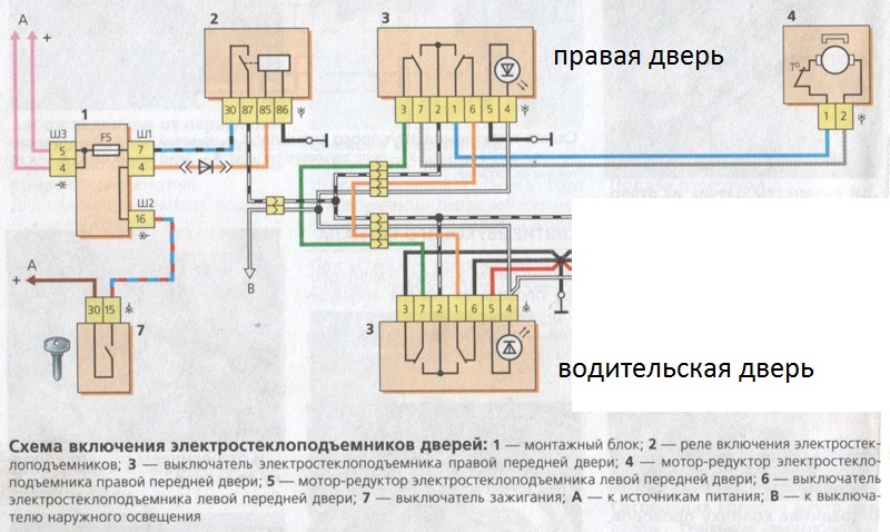

если б дело было в проводах между кнопками , то и правая кнопка не работала бы
Если закоротить провода между кнопками (их два) на "землю", то правая кнопка будет работать, а левая нет. Конечно, вероятность такого замыкания мала, но я бы, проверил ;-)
если сделать так , то при нажатии на левую кнопку сгорит предохранитель

Да - кнопки же последовательно соединены...
параллельно.
5117
Разве?
Хотя я как гуманитарий могу неправильно понимать схему

параллельно.
ПОСЛЕДОВАТЕЛЬНО! проводами связи между ними являются оранжевый и зеленый провода

Я бы, тогда, снял обе кнопки, и "прозвонил" провода, прежде чем перекидывать кнопку.
Не успел...перекинуть...Заработала сама, после трёх дневного стояния в гараже...Пока работает...

Всем привет! Братцы! проблема та же. С обеих кнопок, правое стекло, только вниз.... Вскрыл обшивку пассажирской двери, и поменял местами синий с серым провода, идущие от кнопки к моторчику, и подъёмник стал работать только на закрытие.. Теперь сижу, и в схему туплю :smile_drunk: Это из за кнопки, или из за массы?

@Ленивый трудоголик , Кнопку в водительской двери меняй, а если учесть что их там две, то для определения неисправности можно поменять на них разъемы
Завтра приедут, поменяю. потом отпишусь))
