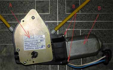

BROM,
:smile_bigsmile: большое даже огромное спасибо :!: : но еще три вопроса:
1.двигатель вынимается с приводом :?: а как он с ним соединяется(разъединяется) :?:
2. а направляющие ролики с верху и снизу закреплены на трапеции и плюс еще две гайки почти по центру двери их тоже откручивать:?:
3.стекло просто фиксировал изначально или опускал- подымал по мере надобности :?: :P
Нет - жезлу! Нет - гвоздю!
Сообщение Добавлено: 09 авг 2005, 15:27
  •  22
  •  17 мар 2004, 15:15
Скиф писал(а):
BROM,
1. Да. двигатель вместе с приводом вынимается. Двигатель снимается посредством 2-х винтиков на корпусе металлическом(В) (такая чашка металлическая длинная(Б), она-же является статором). При выдергивании-надевании будет сопротивляться т.к. это магнит.
2. Да, точно, еще вроде две гайки по середине (пишу по памяти, давно дело было). Их надо открутить.
3. Стекло лучше сразу приопустить и зафиксировать, а то ухнет – мало не покажется… Я его дощечкой снизу заклинил и все…
А- сторона привода с шестеренкой.
Б- двигатель.
В – крепеж двигателя.
