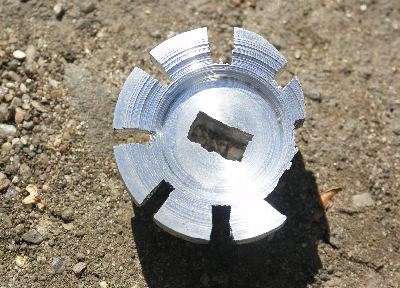

Да... редуктор там погано сделан! После определнных размышлений я понял, что разработчики СПЕЦИАЛЬНО такой редуктор сделали (точнее шпулю), чтобы он через определенное время из строя выходил!!! - Чтобы им без зарплаты не остаться!!! Это так же как с лампочками - вакуум не сильно откачивают, чтоб сгорали чаще! Нет серьезно, там конструкция не просто безграмотная, а специально все так расчитано...
Сам я на это плюнул, потратил полтора выходных дня, но все-таки сделал сам шпулю из литого алюминия. Фиг она теперь из строя выйдет! Если будет интересно - фотки выложу, пишите...

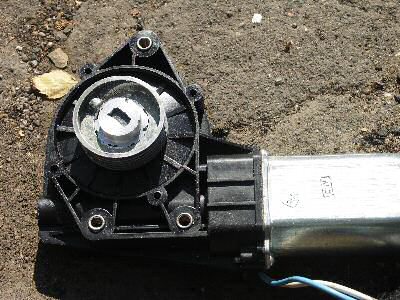

Выложил фотки в свой личный фотоальбом:
http://www.chevy-niva.ru/album_pic.php?pic_id=4630
http://www.chevy-niva.ru/album_pic.php?pic_id=4631
http://www.chevy-niva.ru/album_pic.php?pic_id=4632
http://www.chevy-niva.ru/album_pic.php?pic_id=4633
1. протачиваем старую шпулю, выкинув всю середину. Диаметр отверстия 26мм.
2. рисуем чертеж новой детали. Максимальный диаметр 38.7, толщина в центральной части у меня получилась около 11 мм. Вытачиваем на токарном станке из аллюминия.
3. пропиливаем скос и поперечные проточки с помощью электролобзика.
Прямоугольное отвестие делаем с помощью дрели (две дырки) и плоского надфиля.
4. вклеиваем новую деталь в старую с помощью холодной сварки (у меня такая густая была, как пластилин).
5. Прижимаем верхнюю крышку редуктора не привинчивая (просто руками держим) и включаем мотор. Крышка не должна "елозить" по редуктору. Если шевелится, значит прямоугольное отверстие не по центру - пропилите надфилем получше.
Все. Можно собирать.
У меня все нормально работает уже пару месяцев, и думаю, в этом месте уже не сломается!
