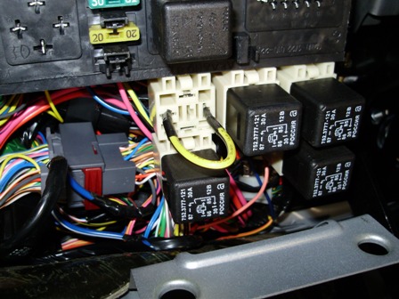

Вот фото как поставить перемычку, чтобы СП работали независимо от замка зажигания. :

по фото предполагаю что реле там самое обычное.... то что тогда именно отвечает за 10секундную подачу питания на эсп? я думал что это именно реле - после отключения от него питания он ещё 10 секунд сохраняет замкнутыми контакты питания эсп....
Реле обычное, а за 10 секунд отвечает ИММО.
