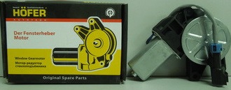

Здравствуйте! Перестал работать стеклоподъемник, а причина в моторедукторе. Стукнув по нему начал работать. Когда разобрал его был удивлен сколько ржавчины. Но, к сожалению, сгнил фиксатор подшипника. Без фиксатора двигатель работает, но с большим треском. Поискав в магазинах этот моторчик, то такого не оказалось (говорят давно не выпускают), см. фото. Какой моторедуктор можно поставить вместо неисправного? Спасибо.

Привод целиком применен от 2110 - на любой разборке (сам покупал у старьевщиков 300р)
Купишь, сразу сними мотор и смажь его особенно подшипник (который дальний от редуктора)
судя по виду и калиновский и грантовский и приоровский такой же

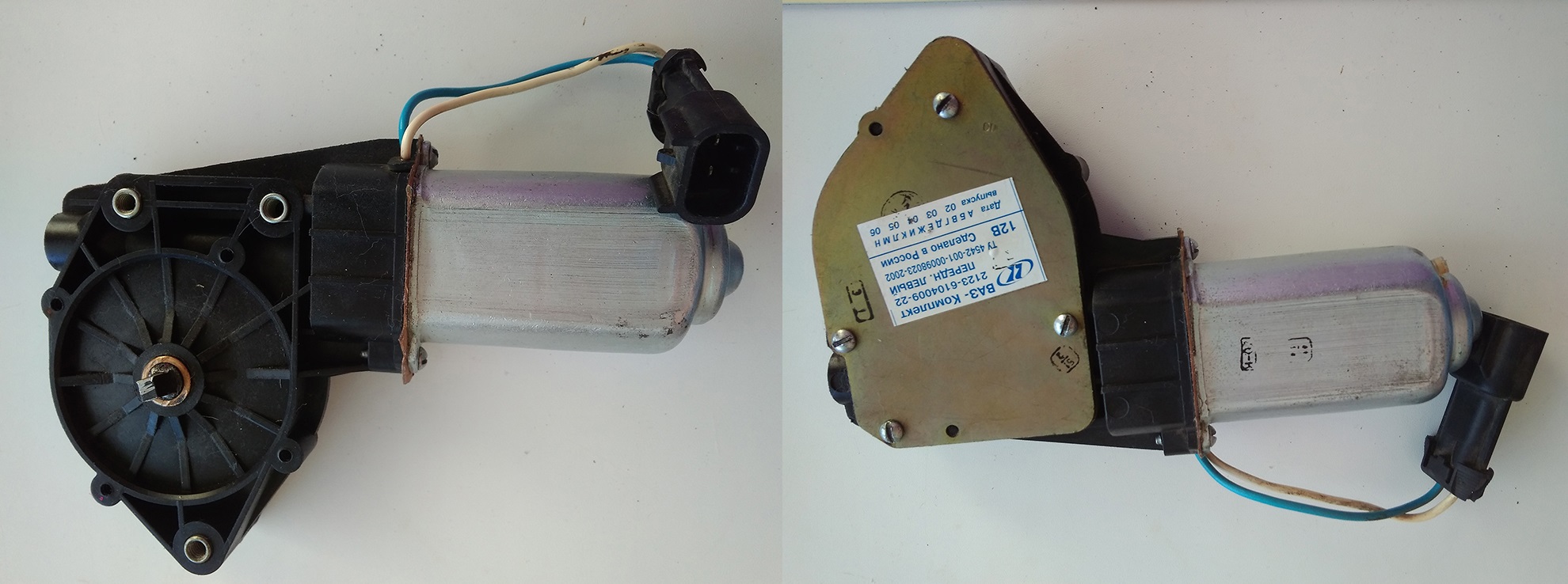

Бирка на фото: 2123-6104009-22 мотор у всех один разница в форме и длине тросов и планок со шкивами

Купил такой двигатель. Все работает, но вот только когда закрываешь стекло в конце подъема стекло идет немного туговато. Думаю, что из-за уплотнителя стекла (попробую смазать уплотнитель). Всем спасибо.
