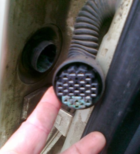

@Shuller2020 , дело не в моторчиках, дело в контактах, что заставляет обратить свой взор на разъемы дверей
Screenshot_1.jpg [ 31.19 КБ | Просмотров: 3223 ]
Тоже окислились или ослабли контакты в разьеме на двери. Пошерудил, смазал, все заработало.
Кстати, снимается разьем поворотом кольца с насечкой снаружи двери.
