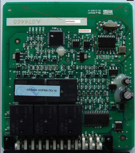

Здравствуйте. Искал информацию про антенну центрального замка, где она находится, в багажнике в виде нити обогрева или в блоке?
 Заголовок сообщения: Re: РШНГ центральный замок
Сообщение Добавлено: 26 сен 2021, 06:44
    989
  •  3699
  •  23 сен 2017, 18:54
  •  Липецк
приемная антенна находится в блоке элпакета, на плате в виде дорожки
Screenshot_1.jpg [ 126.13 КБ | Просмотров: 615 ]
