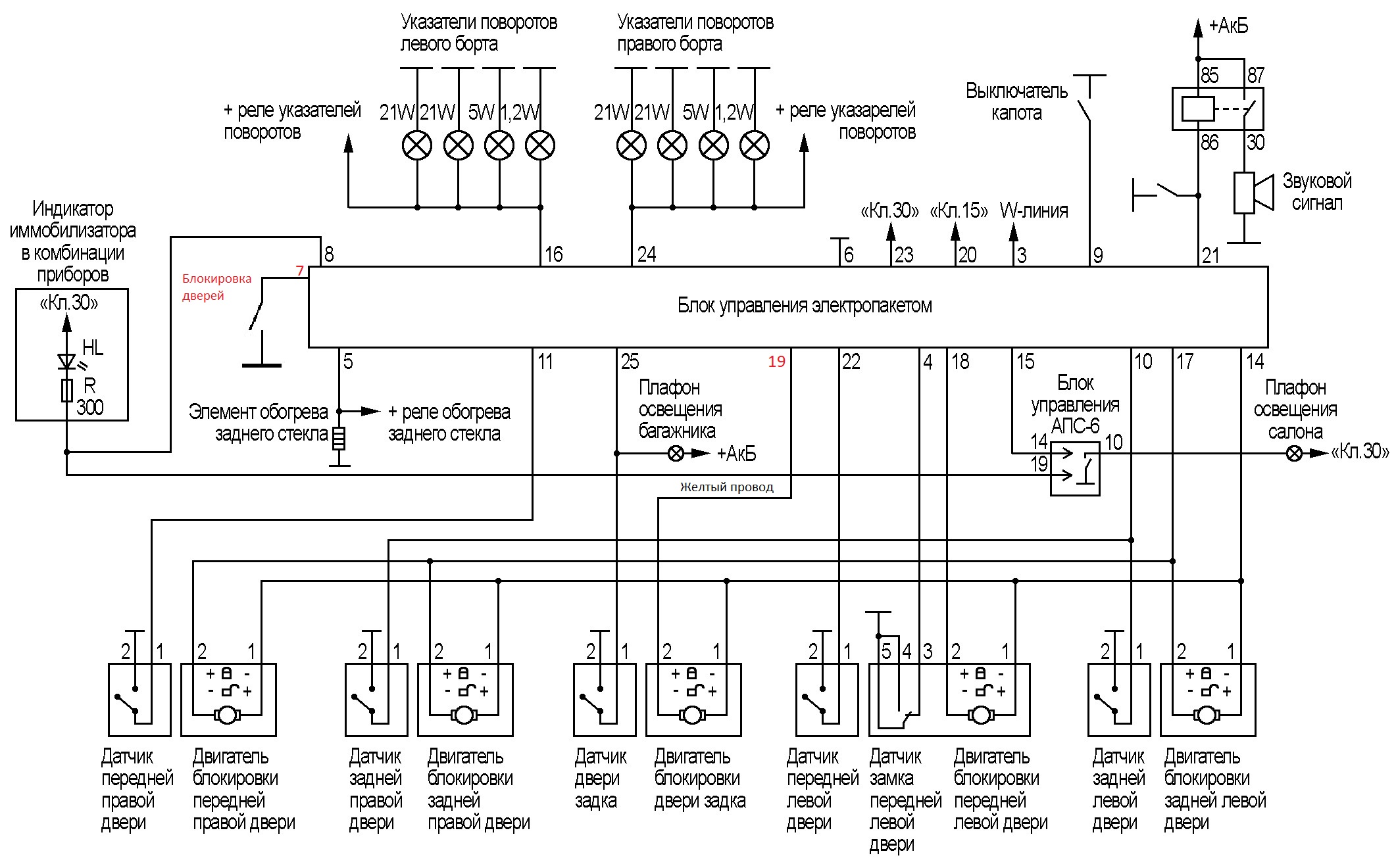

Сейчас глянул схему подключения БУЭП Ш-нивы, там все пассажирские двери и задняя дверь управляются по одной линии, менять блок на новый нет смысла без переделки проводки...
Хотя если отключить желтый провод на задний актюатор от жгута и подключить его к 19 пин БУЭП, то получится отдельный канал управления блокировкой задней двери, и если поставить кнопку блокировки дверей от 7 пина на массу, то получим калиновскую схему, тогда и можно поменять блок на новый...
Исправленная схема, пины в разъем БУЭП подходят от ISO-разъема:
поэтому и кнопок на ПДУ две )))
пс. лучше б сначала посмотрел, а потом советы советовал бы ...
