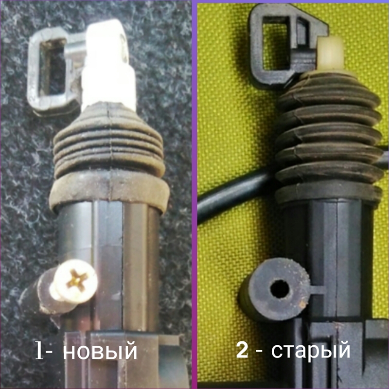

Ну всё, проблемам решена.
Подъехал к одному своему товарищу кулибину... Он не снимая замка, пощупал там, потрогал и выдал вердикт, что сам замок исправен. Взял старый и новый актуаторы и стал их сравнивать. Я говорю ему, что там смотреть, они абсолютно одинаковые... А он мне так с прищуром глаз, поверх очков, говорит, что они разные по длине... На старом проушина отлита вместе с зубчатой рейкой, как одна деталь.
А на новом проушина прицепляется на рейку защёлкой и к тому же вращается вокруг своей оси. Разница в размере 5-7мм.
Чтобы нивелировать эту разницу пришлось петлю, которая цепляется за штив рычага замка, разворачивать вниз головой.
После этих манипуляций, поставил актуатор и все заработало, как положено.
