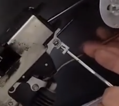

Здравствуйте. Никто не "лечил" болячку, стала высказывать тяга со скобы, при закрытии открытии замка двери. Видать подустала скоба пластиковая... Замок менять не хотелось бы, сейчас выкинул этот флажек-кнопку.

@Chek_Fedor , ну или сколхозить самодельную скобку, или заказать детальку с кодом 21230-6105059: https://autopiter.ru/goods/212306105059

Спасибо, не знал что они продаются. Точнее, что есть возможность ее поменять. Замка под рукой нет что бы посмотреть. Хотел оставить так как есть и вынести нормальную кнопку закрытия дверей. Но подумал и решил что от механической разблокировки отказываться нельзя. В случае чего не откроешь дверь....

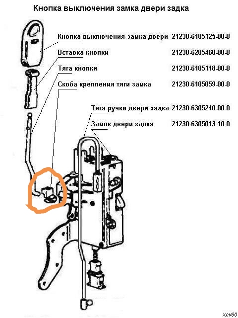

Так код детали есть на вашей картинке, я только вбил его в Яндекс. :smile_smile:

@Alexian_2001 , спасибо... И на старуху бывает проруха.
Именно таких нет, нашел от 2108. Смотрю в интеенете стоят такие от врсмерки
