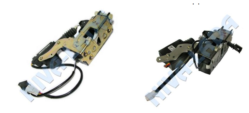

@алексей 213 , на корпусе замка есть отверстия под крепление обоих приводов
Безымянный.png [ 245.88 КБ | Просмотров: 838 ]
RS0Y5-42-02D

Спасибо за фото .

Клей для фиксации половинок корпуса привода использовал 88, пришлось ночь подождать пока нормально засохнет, утром собрал. Все работает. Отверстий в пластине замка действительно с запасом.
Если можно еще бы фото, на будущее, как стыковать шток *длиного* привода с тягой замка-у меня отверстие на новом приводе развернуто на 90 градусов относительно штока установленого привода.

есть такие приводы с вращающимся наконечником.
