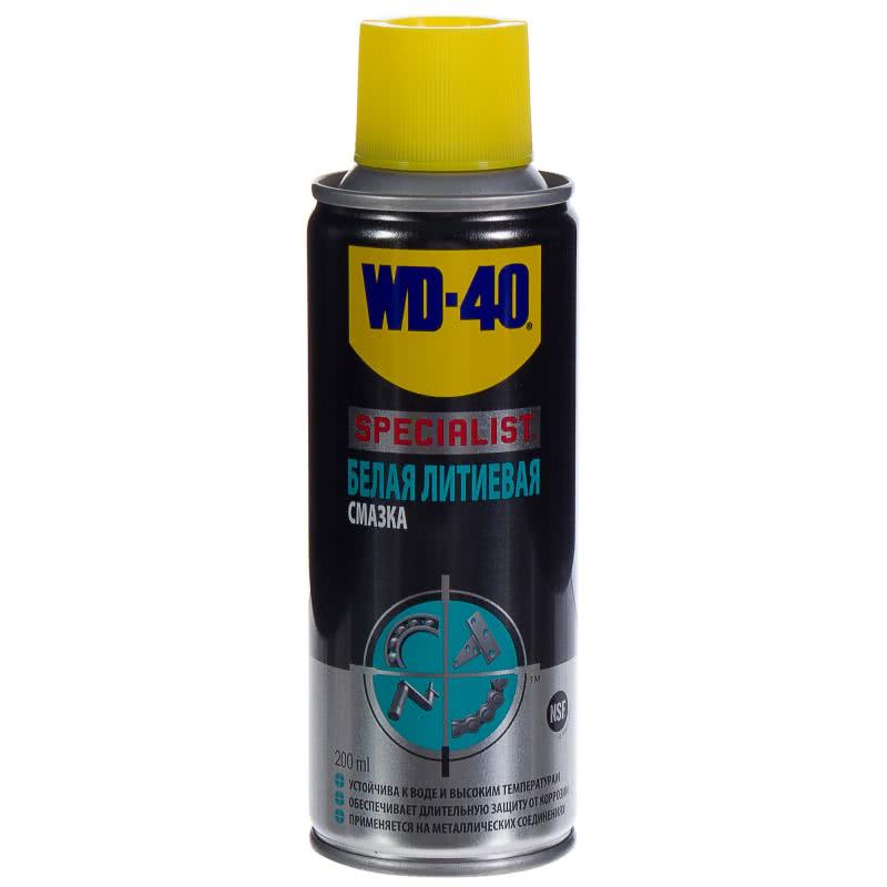

Дома, для замков, использую такую
smazka_belaya_litievaya_wd_40_specialist_200_ml_1_pic.jpg [ 28.08 КБ | Просмотров: 367 ]

ВД40 воду выталкивает и ржу размегчает, но она сушит и потом еще хуже. Силиконовая из балончика за счет пропана теряет свойства и быстро испаряется, по факту не сильно то и смазывает, но воду улаляет. Смазка для резинок, которая по весне лохмотьями отваливается, так и должна себя вести, потому что если не мыть, аинакладывать слой на слой, да с пылью и грчзью, то результат такой.
Результат в регулярности, помыл вдешкой замок, смазал силиконовой, набралось пыли и волы, повторил. Нет средства один раз на всю зиму, хотя, если зима полмесяца, то да)))))
