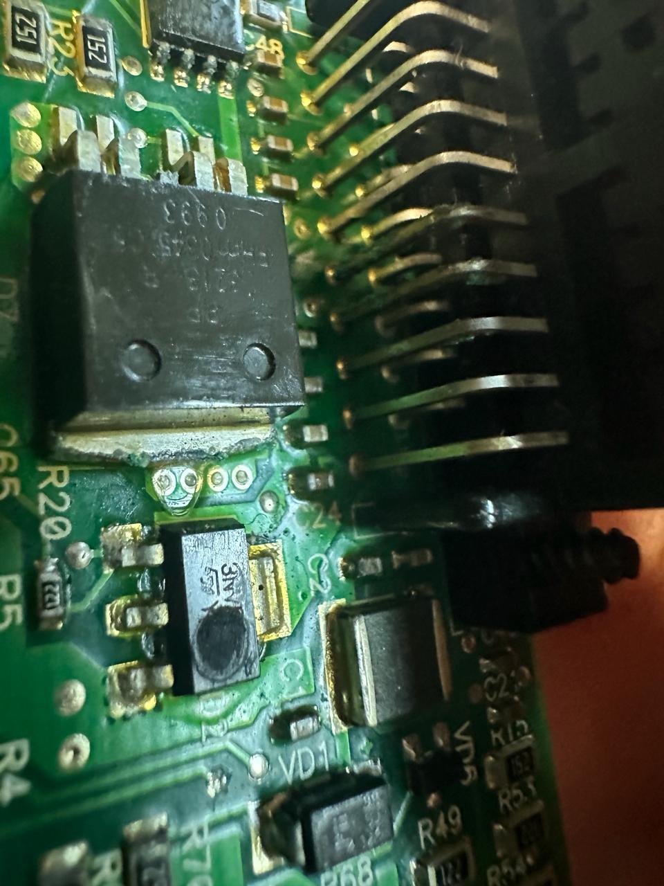

Помогите определить выгоревшую деталь

@andb , твое фото больше на АПС-4 похоже, плата отличается (хотя, может быть, просто другая версия платы, хз), ну и нет маркировки нужного элемента.
@Роман.... , на сто процентов не гарантирую, но очень похоже, что это MOSFET 3NV04, он же VNN3NV04
Добавлено спустя 4 минуты 44 секунды:
ЗЫ: посмотрел внимательно, на фото от @andb , есть похожий элемент, промаркированный как 3NVQ4, но это неверно. Правильно 3NV04, как уже написал выше, и это точно он..

А не ключ ли это на лампу салона

@andb , скорее всего именно эту функцию и выполняет.

@andb , или ключ на ЗПТФ

ключ 3NV04, можно заменить на BSP76...
