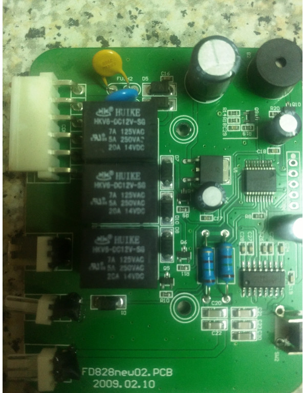

еще вопрос возник: давно обращал внимания на не закрепленную коробку из которой шли вроде 2 пары тонких проводов. Думал приблуда к юсб хабам. Но, понимая что что то мешает прописке ключа полез искать обходчик. Открыл эту коробочку. По плате похожа на центральный замок, но основная длинная фишка отсоединена и от нее еще отрезаны 2 коричневых провода. 2 маленьких разъема с проводами, а средний с заглушкой. Так что прописать ключ походу не удастся, надо искать у кого программатор есть или может кто подскажет конкретнее что делать. Я даже не уверен, что это плата центрального замка, по маркировке платы ничего не находит, может буква под клеем. Сейчас еще пороюсь в сети.Вряд ли надо восстанавливать отрезанные провода, чтобы прописать ключ. Обходчик не нашел, провода надо отследить куда ушли с этого блока. Вроде и он на обходчик не похож.

Сам себе хоть поотвечаю. Эта плата по-любому связана с замком зажигания. Потому что коричневые провода там если верить схеме.

Ты бы хоть блок внешний вид и всю плату целиком выложил.
По виду действительно напоминает плату управления ЦЗ.
Силовой 6-тиконтактный разъем (открывание/закрывание) - две реле.
Третье реле на управление аварийкой (чтобы мигало при открытии-закрытии)
Раз говоришь, что все отрезано - возможно ее демонтировали, но не до конца.
Посмотри, куда провода на замок идут, демонтируй окончательно и восстанови заводскую схему.

Ездил к автоэлектрику, пришли к выводу ,что это сигнализация, наверное ставили в доп. к штатной, но видать глючила и ее отключили. Внешне выглядит как мыльница с двумя ушами для крепления. На крышке никаких обозначений. Плату не стал фоткать, думал этого хватит. По поводу прописки ключа теперь.Пробовал он тоже по простому прописать ключ. Не получилось. Мысль была у обоих, что отсутствие лампы иммобилайзера в КЭП FLASH могло нарушить целостность системы и влиять на прописку ключа. Но я слабо в это верил. Не у одного меня стоит такая приборка, если бы была такая трабла, то шум поднялся бы. Но так как я уже заготовил светодиод с сопротивлением и диодом для внешней индикации, то решил уж сделать. Подключился к разъемам на приборке. Все работает. Завтра проверю пошагово ,но по ходу неисправность есть и ехать надо на диагностику. Заодно обнаружил, что у меня не подключен общий провод фотодатчиков, поэтому может и проблемы с функциями евро и дневной свет.

Гугл говорит, что эта балалайка - китайская "противоугонка": http://www.voltamart.com/product_25968.html
