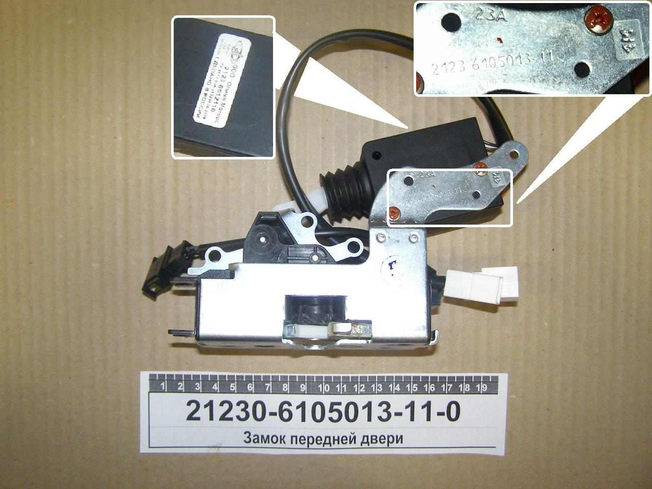

Добавлено спустя 25 минут 44 секунды:
вроде этот номер 212306105013110 - передней левой двери.
Вложение:
21230-6105013-11-0.jpg [ 89.56 КБ | Просмотров: 6546 ]
RS0Y5-42-02D

@Greka , а какие там стоят ? А то на драйве вот такая картинка есть
LE 2013
