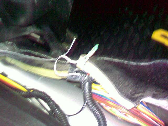

Похожая проблема концевики срабатывают а свет в салоне не включают, только дверь задка зажигает. При открытии водительской двери машина пищит при оставленных в замке ключах или включенных габаритах. Может кто сталкивался?
С сылочкой не сходится http://www.autoelectric.ru/auto/vaz/aps6/aps6-1.jpg у меня зумера нет похоже на 2115 у меня такой стоял он по истечению времени пищал с нарастающей частотой, а тот что сейчас стоит он с вежливой подсветкой.
вопрос снят умер иммо ответ тут перемкнуть бело голубой с бело черным

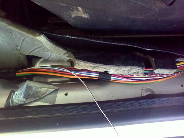

http://www.chevy-niva.ru/viewtopic.php? ... c&start=50
Прошу прощения нашел причину имобилайзер живой проблема в проводке в районе задней левой двери соединение проводов с плафона с еще тремя по моему дверей концевиков провод весь покрылся окислом и отвалился разобрал пол салона пока нашел стык провод с плафона протянут через весь салон до задних сидений по левому борту
под передним порогом потянул провод а он свободно вылез
под задним нашел соединение
