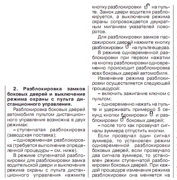

@Ren29 , "блок комфорта", как многие почему то называют отвечающий за центральный замок блок элпакета, в шниве установлен за монтажным блоком (блок предохранителей и реле салона) и имеет два режима разблокировки замков дверей:
Вложение:
Безымянный.jpg [ 190.03 КБ | Просмотров: 862 ]

Re: С пульта сигнализации открывается только водительская дверь
Установщик сказал,
спрашиваю еще раз - каким образом и куда он подключил сигналку?
RS0Y5-42-02D

попробую дважды нажать на кнопку открывания на брелке.
вышесказанное относится к штатному брелку и никакого отношения к брелку сторонней сигнализации не имеет. В вашем случае важно понять куда установщик подключился, кстати бы желательно и марку сигнализации озвучить
