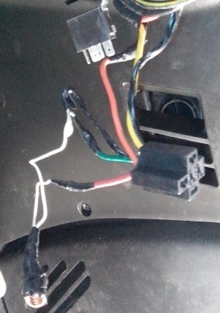

Сделал свой бесключевой обходчик, точнее обманщик иммо. 3 недели - полет нормальный. Заодно нашел чип из красного ключа, который муdаки из автосалона при установке сигналки запихали в так называемый "обходчик" (чуть позже фотки выложу). А я-то наивный думал, что они еще один чип прописали в иммо.

Обходчик можно сделать самому, немного провода и миниатюрное переключающееся реле. В место болванки можно использовать, к примеру болт М6Х40мм, примотав в к нему чип изолентой. Подключить можно в разрыв антенного провода иммо и спрятать сие самодельное чудо ( не бросающееся в глаза, т.к не стандартная коробочка обходчика) куда угодно. Зато, когда потеряешь ключ в лесу, на речке и т.д всё равно сможешь уехать домой!

denis52, Если установщики хамить не будут - то и им никто не будет. Сейчас ты все поймешь.
Вот накладная к проведенным работам:
А вот сама работа (для тех кто не понял - это обходчик - 4 витка медного провода):
И никак понять не могу куда дели 13 метров двухжильного толстого провода...

denis52 писал(а):
vol-Boss, ты конечно не прав. Не нужно хамить установщикам. Во первых болванка стоит денег про которые они скорее всего говорили тебе. Во вторых что им положить нужно было в обходчик? Как не 2 чип. В третьих у миллиардов авто эта схема работает отлично. И зачем придумывать велосипед его уже придумали. А сколько стоит эта удивительная вещь? Обходчик стоит 325р.
Положить в обходчик нужно было второй, но рабочий чип, а не обучающий.
"Велосипед" нужен потому, что мне надо использовать 2 рабочих ключа и + автозапуск чтобы работал, при этом красный ключ (вместе с чипом) должен лежать дома. АПС как известно может "принять" только 2 рабочих чипа.
Удивительная вещь собрана из радиодеталей. Донором послужил старенький монитор, ну и плюс несколько вечеров на плату и сборку. Вот и вся цена. Если кому будет интересно выложу схемку.
