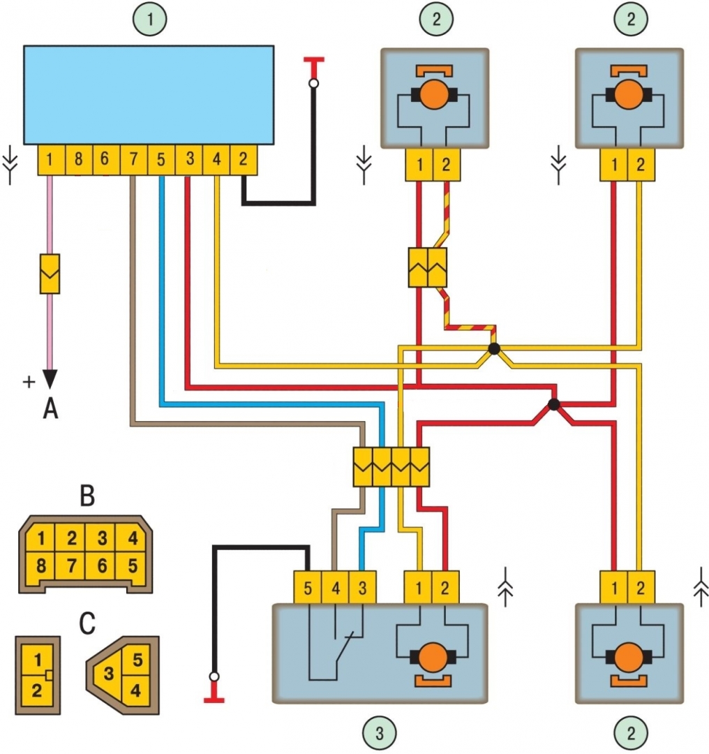

вот схема подключения ЦЗ:

Товарищи, периодически ЦЗ не срабатывает - остальные двери не открываются / не закрываются при открывании / закрывании водительской.
Куда копать в первую очередь?
