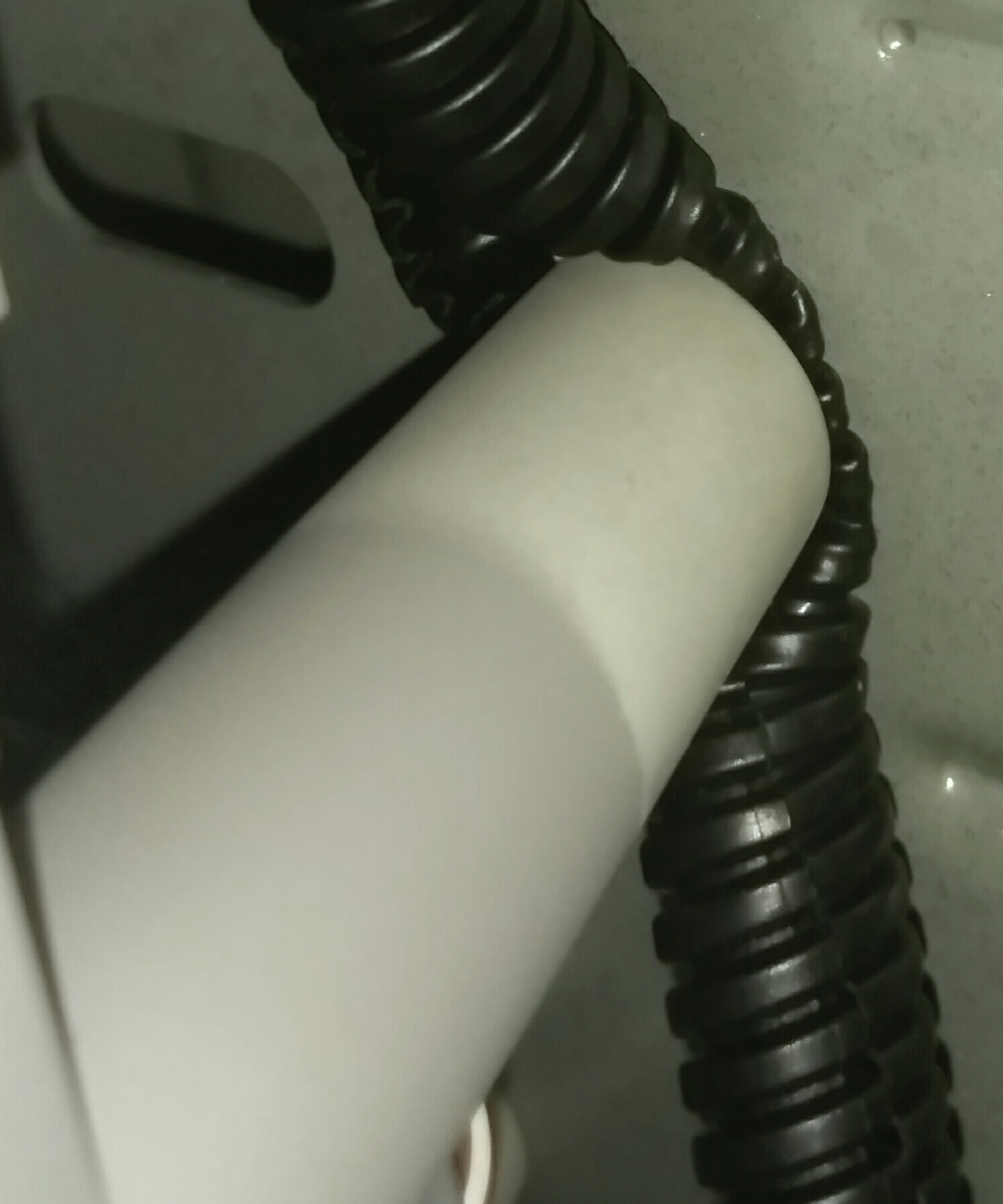

Проблема живет.
Отключал концевики передних дверей, поочередно, ничего не меняется, свет мигает.
Обнаружил, во время исследования, заводской брак - салонный светильник был прикручен сквозь косу, провода пережаты, переделал. Проблема осталась.
Воевать устал, не жарко, оставил до лета обрезав у светильника провод с апс.
У кого какие ещё эдеи, куда копать?
Комментарий к файлу: Заводская сборка
IMG_20170415_185558.jpg [ 382.55 КБ | Просмотров: 1546 ]
