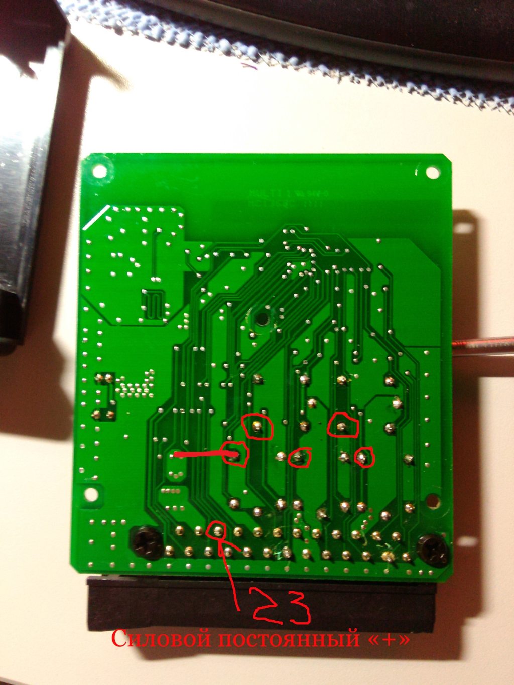

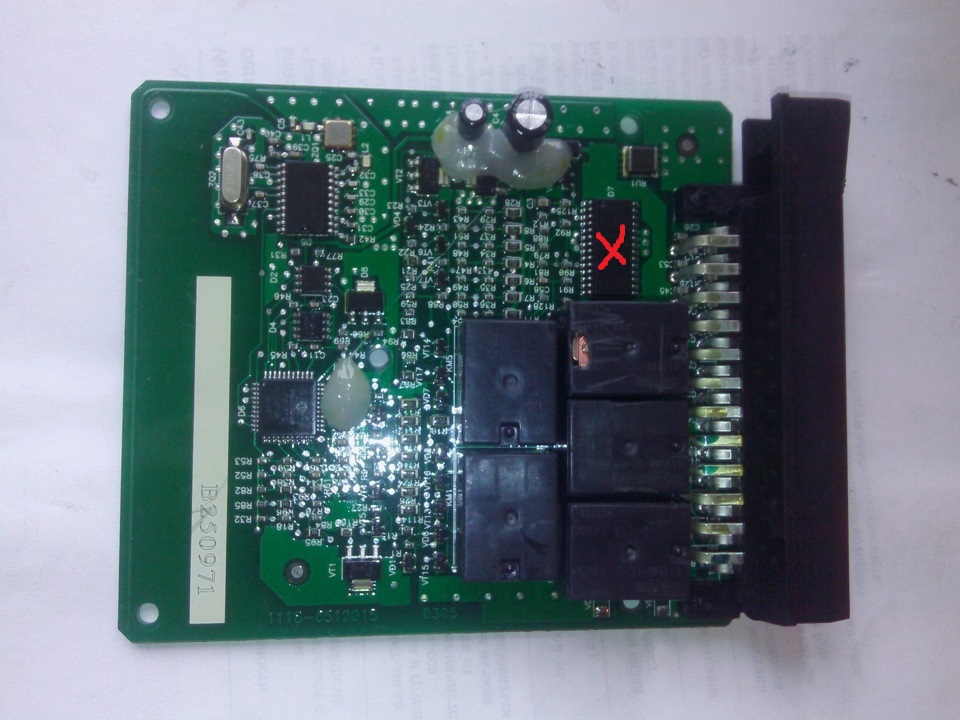

На одном фото крестом дохлая микросхема, на другом толстой красной чертой перемычка, которую надо припаять. На время пока ищеш микросхему работоспособность модуля таким образом восстанавливается. Какие последствия если не менять микросхему а оставить так, сказать не могу. У меня пока все работает.

@sanyok , спасибо! Завтра поговорю с ремонтниками телевизоров, смогут ли перепаять. Микросхему пока не трогаем, только впаиваем перемычку?
Да.
