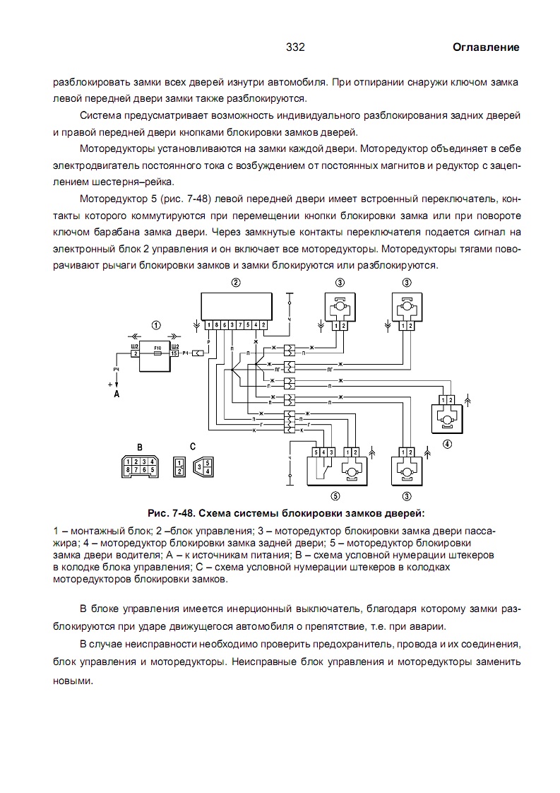

@закат , у тебя установлен БУБД (блок управления блокировкой дверей)
Добавлено спустя 2 минуты 32 секунды:
@закат ,
Безымянный.jpg [ 253.53 КБ | Просмотров: 1559 ]
RS0Y5-42-02D
Сообщение Добавлено: 19 окт 2021, 22:43
  •  8
  • 67
  •  11 сен 2017, 21:04
По этой схеме подключу ПДУ без проблем. А где он установлен, в каком месте?
за монтажным блоком
RS0Y5-42-02D

закат писал(а):
А данные этого блока не подскажите? Чтоб схему посмотреть.
схема приведена мной чуть выше!
пс. смотри на концевик положения замка вод. двери, этого будет достаточно, чтоб управлять ЦЗ
RS0Y5-42-02D
Сообщение Добавлено: 20 окт 2021, 19:54
  •  8
  • 67
Спасибо, попробую.
