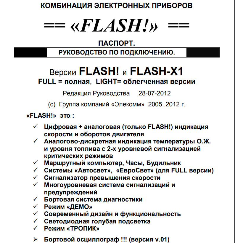

Комбинация электронных приборов , ссылка https://samara-stavr.ru/img/store/pfile ... Manual.pdf
Обложка неполностью в прикрепленном файле.
