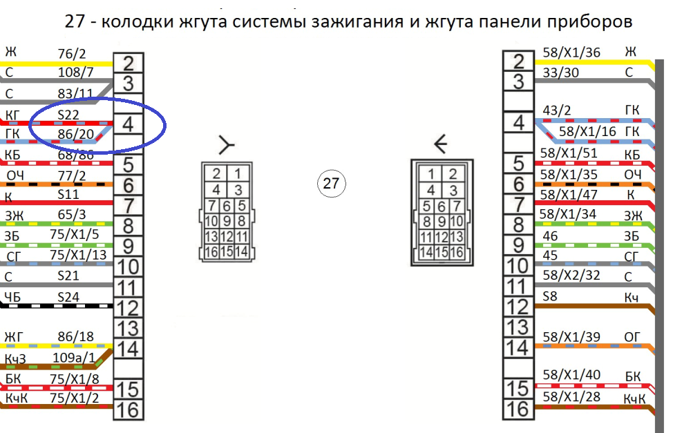

@alexxpp ,
лезь к блоку АПС, и проверяй приходит ли на 20 его контакт питание при включенном зажигании
RS0Y5-42-02D

@alexxpp ,
Если там не будет питания, то куда дальше лезть?
Вложение:
Screenshot_6.png [ 476.77 КБ | Просмотров: 619 ]
RS0Y5-42-02D

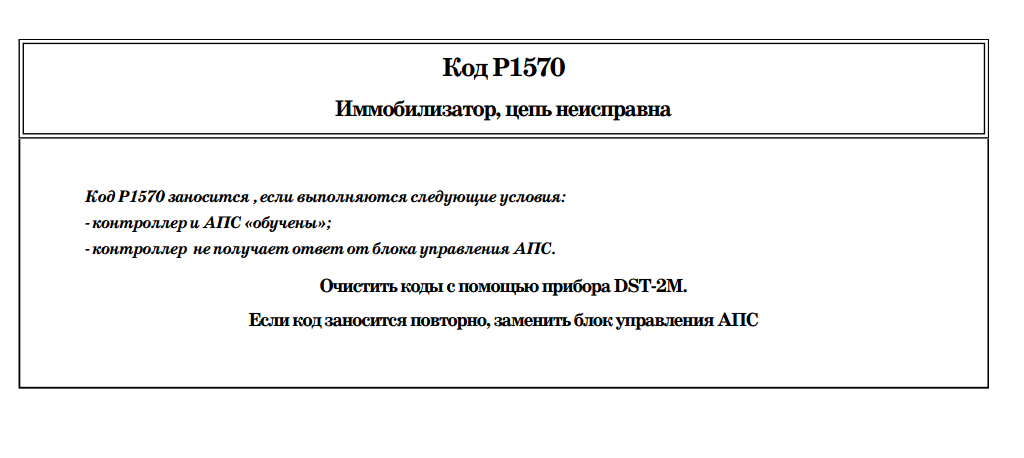

Может ли быть проблема в самом иммо?
Сообщение Добавлено: 17 янв 2022, 12:26
    989
  •  3699
  •  23 сен 2017, 18:54
  •  Липецк
Вложение:
Screenshot_7.png [ 53.91 КБ | Просмотров: 591 ]
Вложение:
Добавлено спустя 1 минуту 16 секунд:
Какая-то ерунда, никакие контакты я не трогал сегодня, просто ничего не делал.
а проверить следовало бы
В общем питание подается на контакт 20. Машина опять не заводится....
Добавлено спустя 12 минут 49 секунд:
Если я удалю иммо, данная проблема останется или нет?
