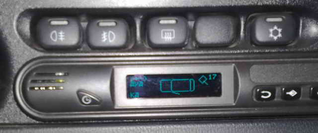

Allin писал(а):
ufff, А разве он (БК) показывает двери поименно ? Мне кажется, что это просто сигнал об открытых дверях, а одна или несколько ему без разницы...
Показывает "поименно" на схеме:
- капот
- передняя правая
- передняя левая
- задние пассажирские двери (вместе)
- дверь багажника.
Вот такая схемка:
Когда дверь открываешь она отображается на схеме. Вот, например, водительская дверь:
(надписи к делу не относятся. просто, нашел только такие фотки)
