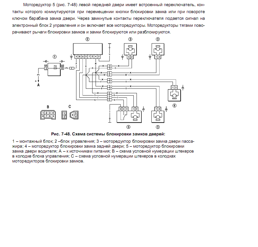

здравствуйте, шнива 2020 г.в. буквы комплектации не знаю, только отличительная особенность это голый ключ замка зажигания без кнопок, проблема в том что машина не закрывается от двери. Проверил концевики только водительской двери, все работают. Свет загорается, в диагностике видно что двери открываются и закрываются, только странно ведет себя водительская дверь, при её открытии диагностика показывает что открываются все двери.

@иван 10rus , в твоей комплектации установлен БУБД -блок управления блокировкой дверей, который закрывает/открывает замки дверей при опускании/поднимании кнопки блокировки замка водительской двери, при открывании/запирании водительской двери ключом снаружи, а свет в салоне управляется от ИММО (блок АПС) при открывании любой двери

Где установлен БУБД, смотрел за блоком предохранителей там его нет. Иммобилайзер получается не активирован, там АПС6? Концевик который расположен внутри механизма он нужен только для освещения, а внутри привода для контроля флажка? В приводах только в водительской расположен но и в пассажирской тоже? Диагностика видит по концевику освещения открытие дверей?
в замке водительской двери ДВА концевика, один на открывание двери, второй на центральный замок, от которого и происходит закрывание/открывание замков остальных дверей
есть , или плохо смотрел или его украли
в шниве другой и не устанавливали
Добавлено спустя 2 минуты 18 секунд:
Диагностика
БУБД диагностическим оборудованием не продиагностировать, нет у него данной возможности

@иван 10rus ,
Безымянный.png [ 70.07 КБ | Просмотров: 402 ]
