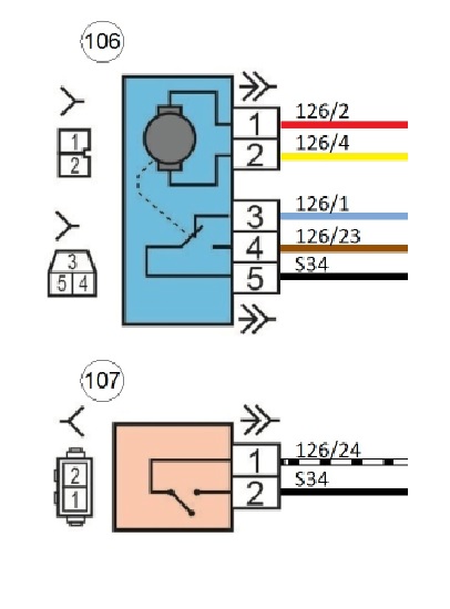

Прочитал всю ветку, короткого ответа не нашел. А проблема в следующем: вдруг перестали закрываться двери при нажатии на "флажок" водительской двери... При чем с пульта сиги (шериф) все двери закрываются\открываются, независимо от того включено зажигание или нет. 12 лет проблем не было. Скорее всего актуатор водительской двери?
Добавлено спустя 2 минуты 13 секунд:
Забыл сказать - пару раз за день при нажатии на флажок все сработало, и открылись и закрылись все двери... Повторно (500000 раз ) - не работает!!!

@yururu , в актуаторе замка водительской двери установлен концевик его положения, отвечающий за центральный замок, вот либо в нем проблема, либо в его проводке

@oapv , именно в актуаторе (не тот который в замке)? Ок. Залезу посмотрю. Спасибо! :smile_handshake:

именно в актуаторе
именно в нем! в актуатор заходит пять проводов, два на элмотор, три на концевик
106 - актуатор с концевиком
107 - концевик замка
Безымянный.jpg [ 41.12 КБ | Просмотров: 681 ]

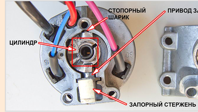

посмотрел видео разбора замков, которые ты посоветовал - нет там такой пружинки.
ну во первых эта тема не про замок зажигания, а во вторых - http://avto-pozitiv.ru/TECH/KALINA/ZAMOK2/uzz.htm
где можно увидеть возвратную пружину
Вложение:
Screenshot_2.png [ 497.15 КБ | Просмотров: 191 ]
которую можно найти в контактной группе от классики
Вложение:
Screenshot_3.png [ 312.83 КБ | Просмотров: 191 ]
