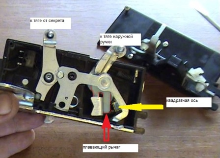

Потроха замка. На фото замок разблокирован (открыт)
В общем как и писал. Под плавающем рычагом есть язычок, его на фото не видно. Вот этот язычок и давит на квадратную ось, для открытия защёлки замка.
Правее на фото крышка от механизма. На ней два рычага, тот что слева, к нему крепится тяга от кнопки и к нему-же крепится электропривод ЦЗ. Тот, что справа, к нему крепится тяга крючка.
