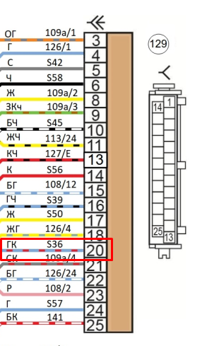

Если кто то научился закрывать машину с работающим двигателем со штатного брелка, прошу поделится как это делается.
Я пока делаю так, поменял режим открытия двери, при первом нажатии только водительская. Сделал доп простой ключ и когда нужно ставить заведенной, закрываю водительскую снаружи ключом болванкой. Но все равно не очень удобно.
в разрыв синего с красной полосой провода на блоке электропакета ставишь включатель/выключатель и получаешь работу ПДУ ключа при заведенном ДВС
Screenshot_1.png [ 140.44 КБ | Просмотров: 295 ]
oapv, а это из практики или теоретически? И на охрану тоже встанет?
