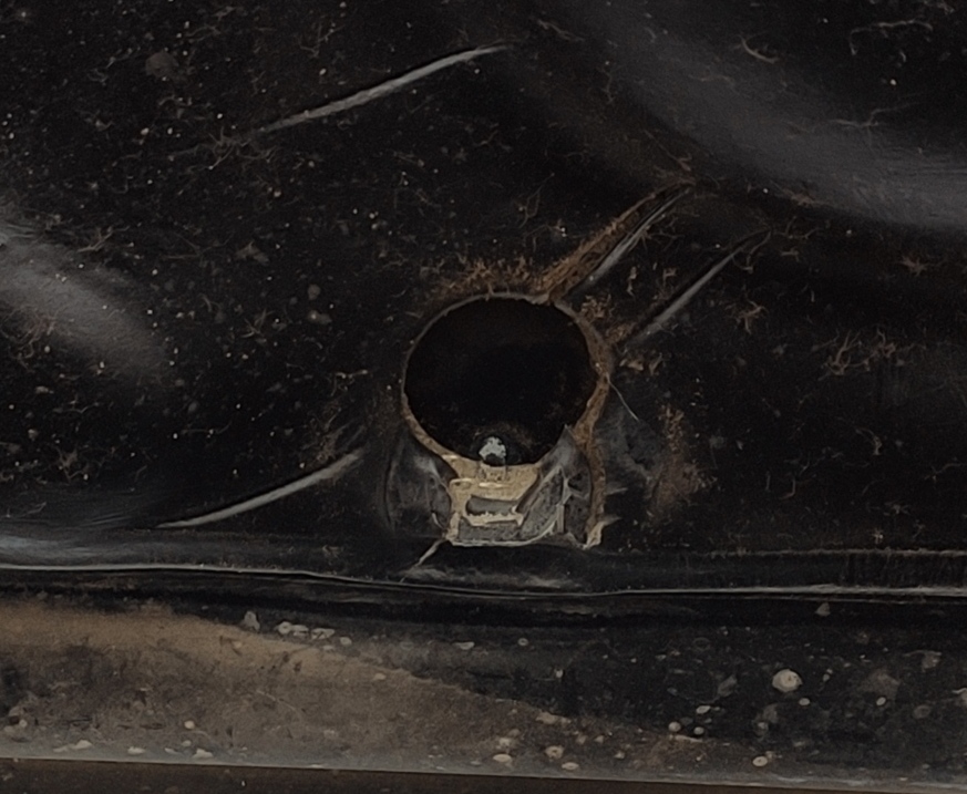

Не нашел как с телефона загрузить фото.
Короче пробовал и подкладывать и отключать концевик, бибикает и все. Надумал я отключить его совсем. Вопрос как? В крыле клаксона нет, бибикает общий, на общий какой-то провод идёт? Подскажите как и где отключить?
Добавлено спустя 8 минут 23 секунды:
Вот, вставил фото
IMG_20200503_163210.jpg [ 224.06 КБ | Просмотров: 673 ]

Ровная дыра!!! Удивительно!!!

Судя по виду, предыдущий хозяин вырезал, похоже коронкой.. Вопрос только нафейхуа? :smile_thinking:
Добавлено спустя 3 минуты 20 секунд:
С такой дырой бесполезно подкладывать, не доходит капот до концевика. Подкладывание помогает под шумку, когда она там есть, а не под дыру. Как вариант - что-то подложить, а в дыру вклеить кусок чего-нибудь, походящего по толщине, типа жесткой резины или еще что.. Ведь когда пальцем концевик нажимаешь, все нормально работает? Значит, нужно дыру устранять, а не отключать всё подряд...

Да пальцем что-то тоже через раз. Посоветуйте как отключить?

Решил я короче для себя эту проблему раз и навсегда. Под блоком предохранителей реле номер 4, к нему идёт идёт три серых провода. Один из них с черной полосой, его не трогал, два других чисто серых, один звук от руля, другой от сигнализации. Прозвонил и отсек тот что от сигналки. Всё. Всем спасибо.
