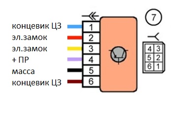

Стоит в том же месте - за монтажным блоком? Распиновка есть? Как к нему сигналкой подключиться?

Распиновка есть?
схема ЦЗ со старым 8ми контактным блокомhttp://niva-chevy.ru/4x4/9-263.html
распиновка нового 6ти контактного блока
Вложение:
Безымянный.jpg [ 20.96 КБ | Просмотров: 2216 ]
для подключения сигналки использовать входы концевика ЦЗ 6 и 8 для 8ми конт. блока и 1 и 6 для 6ти конт.блока
RS0Y5-42-02D

@oapv , спасибо!
Вчера нашел его за монтажным блоком. Снимать не стал, но, похож на шестиконтактный.
Вечером изучал схемы, пришел к такой же распиновке.
Для шестиконтактного подключаться к 1 и 6.

Точнее не "к", а "вместо"
если с сигналки приходят импульсные сигналы, то можно и в параллель, тогда работает и штатная схема и от сигналки

@oapv , я проверю, как БУБД будет реагировать на появление второго управления при активном первом. Потом отпишусь.
