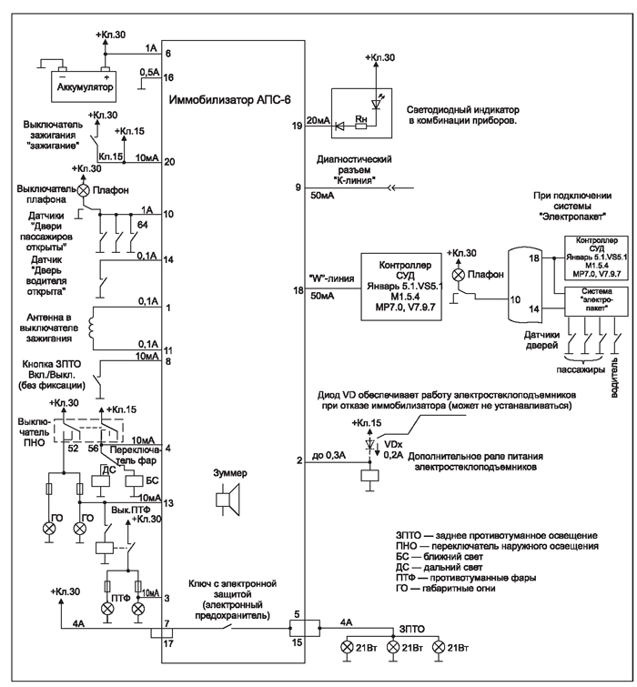

Тут задумал в перспективе усовершенствовать блок АПС-6 9путём утилизации).
Есть информация как он общается с BOSH?
sandworm писал(а):
Тут выложил инструкцию: http://www.chevy-niva.org.ru/aps6/
При включении зажигания происходит считывание иммобилизатором кода из электронного кодового ключа, встроенного в головку ключа зажигания. Если считанный код совпадает с записанным в память иммобилизатора, то иммобилизатор снимается с охраны. После этого контроллер запрашивает у иммобилизатора текущее состояние охраны. Если контроллер получает от иммобилизатора ответ, что охрана снята, он выдает подтверждение, что запуск двигателя будет разрешен. В противном случае контроллер не выдаст подтверждения о запуске двигателя и не разрешит работу системы зажигания и впрыска топлива.
Что это за разрешение? Пакет данных через K-line или состояние выводов?

K-line линия у АПС-6 отдельная или общая диагностическая?

@ev3658 , как вариант снять дамп на участке k-line между эбу и АПС (но не в диагностической колодке!) на скорости 10400 бод лучше логическим анализатором прям на RX адаптера чтобы видеть промежутки между посылками, хотя по идее там KWP2000 и сразу должно быть видно по src эбу и иммо (10h и C0h соответственно), начало и конец посылок видно по полю length и checksum в конце
далее анализ содержимого payload, может быть два варианта - пачка посылок на каждый пуск не отличаются (успех) либо отличаются (обмануть будет сложно), второе вероятнее т.к. в описании функционирования иммы в еепром на я5 видел область для rolling-code (динамический пароль иммобилайзера)
Информации по типу CRC не осталось?
Линия у АПС-6 получается отдельная. Не пойму зачем такой многодрыг использовали для столь простого устройста.
Тут да, если обмен кодами будет разный, это уже не реально, но вроде как АПС-6 меняют свободно, или прошивать чего приходится?
Может вспомните, там на принцип Modbus смахивает?
