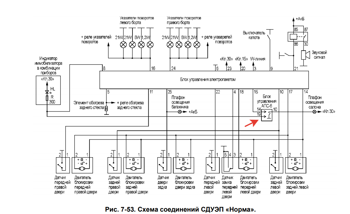

Даже странно, а ведь могли сделать автозакрытие стёкол при постановке на охрану или не везде стоят ДУЭП «Норма»?
Вложение:
2018-11-24_18-58-58.png [ 121.94 КБ | Просмотров: 766 ]
в комплектациях с брелком на ключе установлен блок НОРМА, без брелка обычный блок центрального замка
