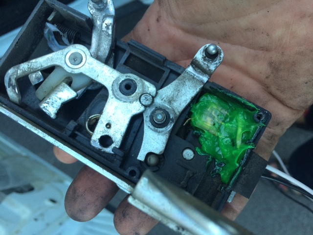

Довольно давно наблюдалась проблема с замками, в салоне самопроизвольно включался свет. Поменял замки, на год проблема ушла. Потом проявилась снова. Сейчас вынул лампу из плафона, так и езжу.
Есть ли на данный момент надежный способ решить проблему с закисанием микриков? Может быть замки нужно какого-то определенного производителя поставить?
Я при замене топил новый микрик в солидоле. Если буду менять очередной, то заморочуюсь и внутрь самого микрика напихаю. И входные отверстия уплотнителя замазал им. И соединительный разъем. Этот узел постоянно под напряжением, он от влаги там всё корродирует. Механизм микрика настолько тонкий, что металл там просто разлагается под действием влаги.
Соединениям актуатора замка, например, ничто не угрожает, так как там напряжение появляется только при открытии - закрытии дверей.
Это будет самый необдуманный шаг в твоей жизни :smile_bigsmile:
