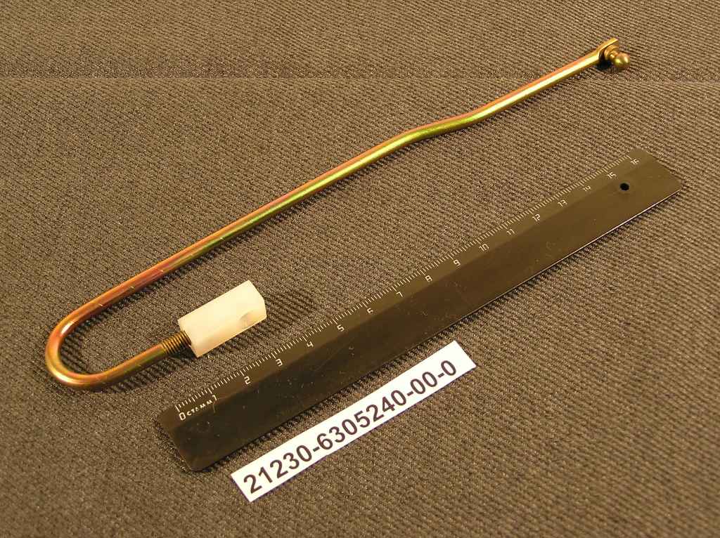

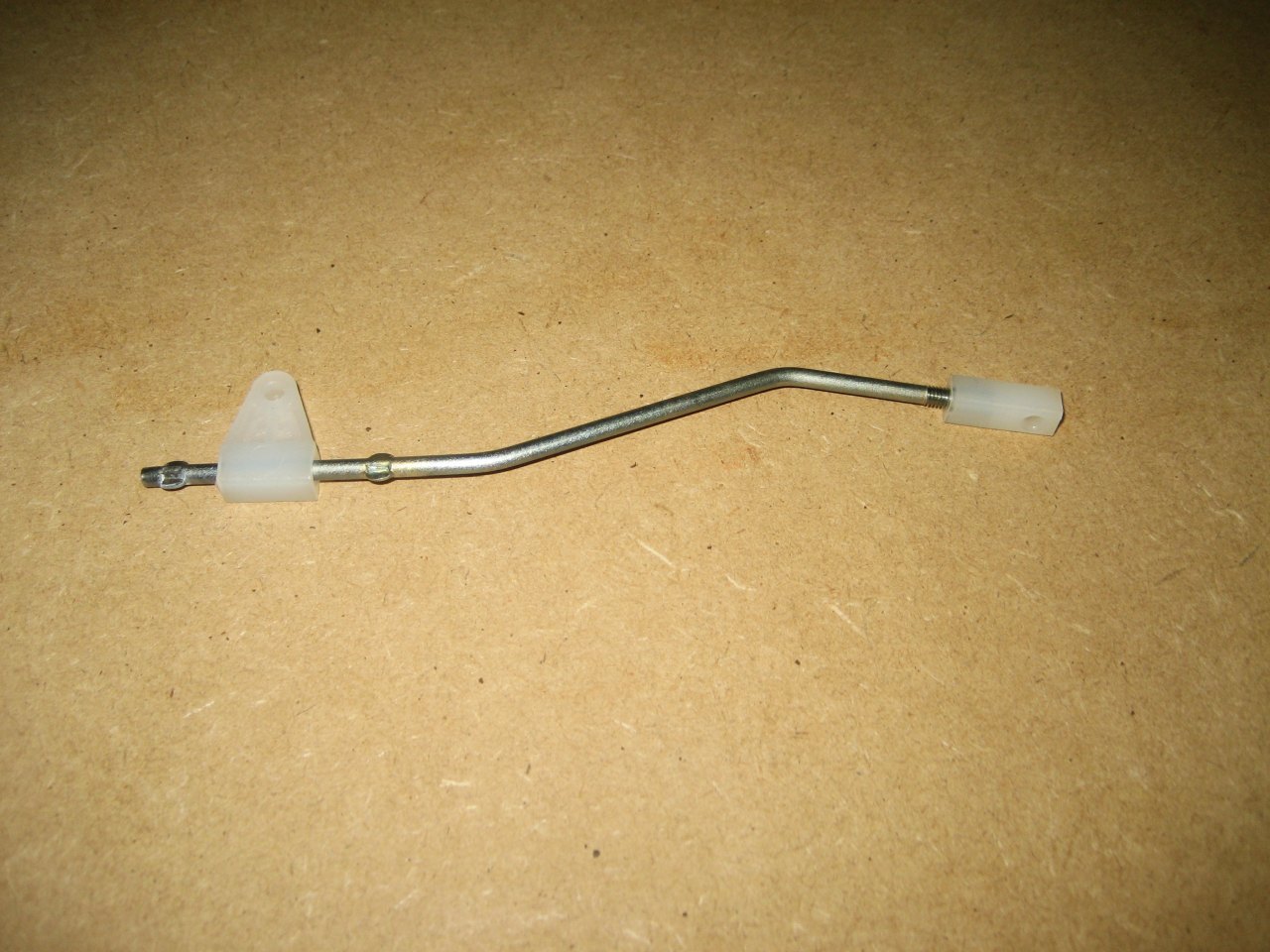

тяга имеет пластиковый регулируемый наконечник, который плотно насаживается на ШАРИК рычага замка, суешь отвертку между рычагом и наконечником и снимаешь его
21230-6305013-11-0.jpg [ 196.5 КБ | Просмотров: 408 ]
21230-6305458-00-0.jpg [ 198.02 КБ | Просмотров: 408 ]
21230-6305240-00-0.jpg [ 125.13 КБ | Просмотров: 408 ]
RS0Y5-42-02D
Это надо иметь отвертку в виде буквы "Г", иначе туда не подлезть... :smile_nerd:
На фото " вложения" открылась только одна позиция из трех-у меня электропривод замка другой формы,авто 13 года,может тогда другой электропривод ставили?
обычную плоскую отвертку
у меня элнктропивод замка другой формы,авто 13 года,может тогда другой электропривод ставили?
раньше был цилиндрический сейчас плоский, но замок остался прежним
Добавлено спустя 2 минуты 14 секунд:
@Последний Романтик , одну тягу снимаешь с замка, а вторую (крюкообразную) с ручки открытия двери, далее ее переставляешь на новый замок и собираешь все в обратной последовательности
Добавлено спустя 3 минуты 8 секунд:
И сломать нужную дюралевую детальку в замке запросто.
покажи где там дюраль, а то я акромя железа на рычагах замка не видел
RS0Y5-42-02D
Вот,у меня именно такой.
Открылись еще две позиции с фото,рассмотрел тяги.Они остались такими же,какие стояли и на цилиндрических электроприводах?

@Последний Романтик , замок какой был такой и остался, изменился только актуатор
Актуатор надо предварительно откручивать или нет(он там вроде на трех винтах крепится)?
нет, снимается замок в сборе
Актуатор-это электропривод замка который?
да, это элпривод
тяги то такие же остались,их форма?
да
Отсоединять надо с самого замка?
написал выше
Добавлено спустя 4 минуты 10 секунд:
@Последний Романтик , смотри фото тяг, в том сообщении было написано , что снимаются регулируемые наконечники тяг
